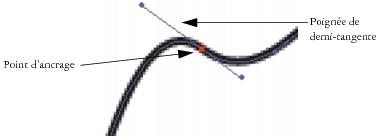

Les lignes de Bézier peuvent être droites ou courbes, et sont composées de points d’ancrage reliés par des segments de ligne (ou tracés). Lorsque le tracé est une courbe, des demi-tangentes partent des points d’ancrage. Sous forme de lignes droites, elles indiquent la direction de la courbe. Elles comportent des « poignées » que vous pouvez faire glisser pour modifier la courbe du segment.
point d’ancrage de forme
Modification de tracés à l’aide des points d’ancrage et des poignées de demi-tangente
