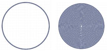

L’utilisation consécutive des commandes Trait de carreaux et Fond de carreaux n’a de sens que si vous modifiez un paramètre entre les deux opérations ; par exemple, si vous modifiez la couleur ou les dimensions des carreaux. La commande Contour de la sélection permet d’utiliser une rangée de carreaux de mosaïque comme contour le long du tracé de la sélection. Pour remplir une sélection entière de carreaux, vous pouvez effectuer la sélection à l’aide de l’outil Lasso. Pour remplir une sélection ovale ou rectangulaire, vous devez d’abord utiliser la commande Contour de la sélection pour appliquer des carreaux au tracé de sélection, puis la commande Remplir la sélection pour remplir le reste de la sélection.
stroke selection
Pour remplir une sélection ovale ou rectangulaire, vous devez d’abord utiliser la commande Contour de la sélection pour appliquer des carreaux au tracé de sélection (à gauche), puis la commande Remplir la sélection pour remplir le reste de la sélection (à droite).
