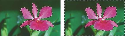

Inversion des sélections
Le contour montre que la fleur est sélectionnée (à gauche). Une fois la sélection inversée, les contours, qui entourent à la fois la zone de travail et la fleur, montrent que tout est sélectionné à l’exception de la fleur (à droite).
Chaque sélection bitmap peut comporter 256 valeurs, à l’instar d’une image en niveaux de gris. Inversée, une sélection bitmap correspond au négatif d’une image en niveaux de gris. Ainsi, un pixel ayant une luminance de 80 % verra celle-ci redescendre à 20 % une fois l’image inversée.
