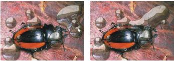

Un trait de métal est constitué d’une série de gouttes. Vous pouvez sélectionner une ou plusieurs gouttes et les déplacer ou modifier leurs propriétés.
Les poignées permettent de visualiser le cercle et le point central de chaque goutte. Bien qu’il ne soit pas indispensable d’afficher les poignées des gouttes pour les sélectionner, elles vous facilitent la tâche. Les gouttes appliquées avec le dernier trait sont automatiquement sélectionnées. Chaque nouveau trait désélectionne les gouttes du précédent.

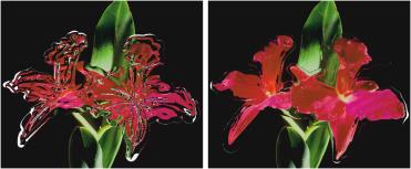

Trait créé avec une valeur de pas faible (à gauche) : les gouttes fusionnent. Trait créé avec une valeur de pas élevée (à droite) : les gouttes sont distinctes.
Un volume inférieur à 100 % contracte la partie visible de la goutte jusqu’à ce qu’elle soit totalement « asséchée » (à gauche). Un volume supérieur à 100 % étend la visibilité de chaque goutte à tout ou partie de son périmètre d’application (à droite).
Un lissage faible permet de séparer les gouttes les unes des autres (à gauche), tandis qu’un lissage plus élevé accroît leur tendance à fusionner (à droite).
réfraction réflexion
Les effets de réflexion et de réfraction s’inversent lorsque vous déplacez le curseur Intensité vers l’autre extrêmité.
Une réfraction faible correspond à une réflexion élevée (à gauche), tandis qu’une réfraction élevée crée un liquide translucide et réfringent, c’est-à-dire un liquide qui dévie la lumière. À mesure que la valeur du curseur Réfraction s’approche de 100 %, le métal devient transparent. Les gouttes ressemblent alors à un simple liquide, huile ou eau (à droite).

Lorsqu’une goutte est sélectionnée, la poignée du point central est unie.
gouttes de Métal liquide
Faites glisser le pointeur sur les gouttes à sélectionner.
Pour déplacer des gouttes de métal Retour Au Début
Faites glisser le centre de l’une des gouttes pour déplacer le groupe sélectionné.
