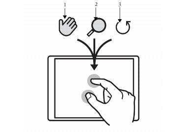

Cette option, disponible sous Mac OS et Windows, améliore la prise en charge des tablettes Wacom Intuos 5 et autres périphériques compatibles Wacom. Vous pouvez simultanément faire un panoramique, zoomer et faire pivoter la zone de travail. Vous bénéficiez ainsi d’un moyen réactif et transparent pour positionner et naviguer dans la zone de travail. Par exemple, vous pouvez faire pivoter et déplacer simultanément la zone de travail en déplaçant deux doigts dans un mouvement circulaire tout en les faisant glisser sur la tablette. Vous pouvez également appliquer une rotation et un zoom en déplaçant deux doigts dans un mouvement circulaire tout en rapprochant ou en écartant simultanément ces doigts. Vous pouvez en outre restaurer rapidement la position, la rotation et le niveau de zoom de la zone de travail.
Prise en charge de la fonctionnalité multipoint de la tablette Wacom Intuos
Vous pouvez appliquer simultanément un panoramique (1), un zoom (2) et une rotation (3).

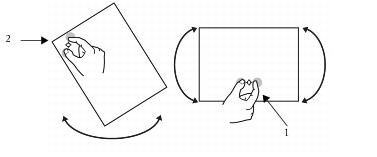

Vous avez également la possibilité de modifier le point de référence, c’est-à-dire le point autour duquel s’effectue la rotation et le zoom. Si vous n’utilisez pas une tablette multipoint, le point de référence est situé par défaut au centre de l’image. Avec une tablette multipoint, cependant, le point de référence change en fonction de la position des doigts. Corel Painter définit le point de référence au centre de l’espace situé entre les deux doigts.
Changer la position des doigts au centre de l’image (1) vous permet de déplacer le point de référence (2).
