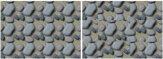

Vous pouvez utiliser n’importe quelle image ou sélection pour définir un motif. Toute image utilisée au sein d’un motif doit normalement être conçue pour se répéter sans raccord. Autrement dit, vous ne devez pas voir les bords de cette image lorsqu’elle se répète. Certaines fonctions de Corel Painter vous permettent de créer des images sans raccords que vous pouvez utiliser comme fonds sur Internet. Pour plus d’informations sur la création, la modification, l’enregistrement et le remplissage avec des motifs, voir Motifs.
Les effets spéciaux Sous-verre, Flou gaussien (case Propagation cochée), ainsi que la plupart des effets Tonalité, préservent la qualité sans raccord des motifs. Certains effets, comme ceux obtenus à l’aide de la commande Appliquer une texture, peuvent laisser voir un raccord. Aussi, n’hésitez pas à faire des essais.
Motif utilisant des images sans raccord et avec raccords
Pour éviter en partie les raccords produits par certains effets tels que Appliquer une texture, vous pouvez appliquer la texture à plusieurs reprises en réduisant l’intensité (en déplaçant le curseur Intensité), puis en décalant légèrement le motif (Maj. + barre d’espacement) entre chaque application. Les raccords seront toujours présents, mais nettement moins visibles.
