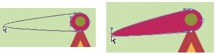

Ziehen Sie einen Ankerpunkt mit der Maus, um ihn zu verschieben.
