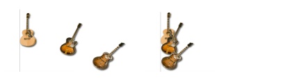

Der linke Rand des Bilds ist der äußerste linke Punkt aller Ebenen (links). Die Ebenen sind horizontal links in der Weise angeordnet, dass alle Ebenen am äußersten linken Punkt ausgerichtet sind (rechts).
