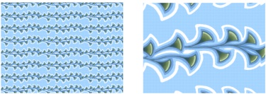

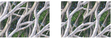

Sie können das Aussehen von Mustern auf verschiedene Weisen anpassen. So können Sie zum Beispiel die Kachelgröße, die so genannte Skalierung, ändern und Kacheln innerhalb einer Füllung verschieben. Beim Verschieben der Kacheln passen Sie die horizontale oder vertikale Positionierung des ersten Musters im Verhältnis zur oberen Begrenzung des Objekts an, was sich auf den Rest der Musterfüllung auswirkt.
Paneloptionen
Links: Ein Muster, das auf 20 % skaliert ist. Rechts: Dasselbe Muster bei einer Skalierung auf 100 %.

Links: Wenn die Musterverschiebung auf 50 % eingestellt ist, wird ein nahtloses Muster erzeugt. Rechts: Wenn die Musterverschiebung auf 100 % eingestellt ist, können die Musterkacheln besser erkannt werden. Die Kacheln scheinen auch falsch ausgerichtet zu sein.
