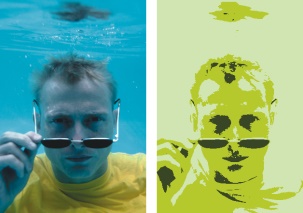

Mit dem Effekt Tontrennung anwenden können Sie die Darstellung eines Siebdrucks simulieren. Bei Verwendung dieses Effekts können Sie die Bildluminanz, die ausgewählte Papierstruktur und die drei gewählten Farben miteinander kombinieren, um eine mehrfarbige Wiedergabe des Bilds zu erzeugen. Wenn Sie diesen Effekt verwenden, wird das Bild automatisch geglättet.
Bild vor (links) und nach (rechts) der Anwendung des Effekts Tontrennung anwenden mit der Methode Luminanz des Bilds
