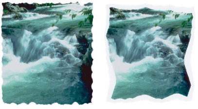

Mit dem dynamischen Plugin Abreißen können Sie einen Effekt abgerissenen Papiers auf die Kanten eines Auswahlbereichs oder einer Ebene anwenden. Sie können auch steuern, wie intensiv der Abreißeffekt ist.
Der Riss kann klein (links) oder groß (rechts) sein.
