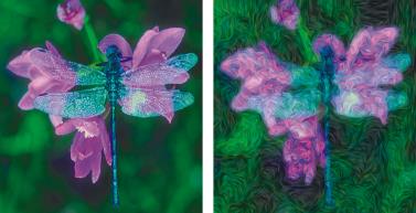

Mit dem Effekt Auto Van Gogh können Sie ein Bild so darstellen, als wäre von van Gogh gemalt. Um Auto Van Gogh anzuwenden, müssen Sie zuerst das Bild klonen und dann die Variante Auto Van Gogh in der Malwerkzeugkategorie Künstler auswählen.
Automatisch klonen
Der Effekt Auto Van Gogh
Der Effekt benötigt zwei Durchläufe. Im ersten Durchlauf wird die Richtung der Malstriche festgelegt, die dann im zweiten Durchlauf aufgetragen werden. Das Bild wird mit Malstrichen gefüllt, die in bestimmte Richtungen weisen.
