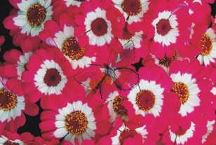

Luminanzabhängig (Montageverfahren)
Corel Painter stellt das Montageverfahren der Ebene automatisch auf Gel ein, wenn Sie in der Ebene mit einem Werkzeug malen, das die Methode Lasierend verwendet.

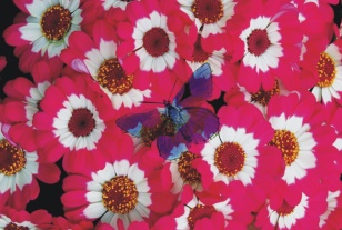

Pseudofarbe (Montageverfahren)
Diese Methode vereint Eigenschaften des Standardverfahrens und des Verfahrens Gel. Die Ränder des Ebeneninhalts tönen das darunterliegende Bild in ihrer Malfarbe (Verfahren Gel). Der übrige Teil der Ebene überdeckt das darunterliegende Bild (Standardverfahren).

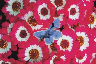

Normal (Montageverfahren)

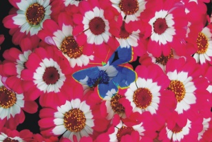

Negativ multiplizieren (Montageverfahren)

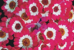

Beim Verfahren Malfarbe umkehren werden die Farben in der Ebene ignoriert. Der Ebeneninhalt wird transparent, sodass die umgekehrten Farben des darunterliegenden Bilds sichtbar werden.
