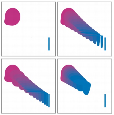

Anfangspunkte ausrichten: Die Zwischenformen werden anhand der Ausrichtung der Anfangs- und der Endform ausgerichtet. Wenn diese Option deaktiviert ist, legt Corel Painter die Ausrichtung der Zwischenformen anhand des Anfangspunktes (erster Ankerpunkt) von Anfangs- und Endform fest. Dadurch kann es passieren, dass die Zwischenformen aussehen, als würden sie „umfallen". |
Vom Bild oben links im Uhrzeigersinn: Zwei nicht angeglichene Formen; Angleichung mit einem Räumlichkeitsfaktor von 1,0; Angleichung mit einem Räumlichkeitsfaktor von 4,0 und Angleichung mit einem Räumlichkeitsfaktor von 0,1
