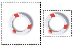

Bild-Maps werden mithilfe von Ebenen erstellt. Die Größe der Ebene bestimmt den anklickbaren Bereich. Weitere Informationen dazu finden Sie unter Ebenen.
Die Größe der Ebene bestimmt die Größe des anklickbaren Bereichs (Hotspots).
