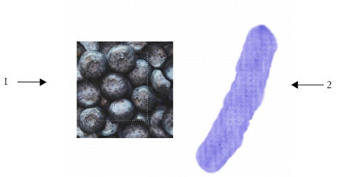

Sie können einen Farbauftrag völlig neu erstellen oder einen vorhandenen Farbauftrag bearbeiten. Sie können einen Farbauftrag mithilfe einer vorhandenen Papierstruktur erzeugen oder indem Sie einen Bildbereich aufnehmen. Die Skalierung, den Kontrast sowie zahlreiche andere Einstellungen eines Farbauftrags können Sie auf die gleiche Weise ändern wie bei einer Papierstruktur. Weitere Informationen finden Sie unter Mit Papierstruktur und -körnung arbeiten. Berücksichtigen Sie, dass Farbaufträge von höheren Werten für Skalierung und Kontrast profitieren. Wenn Sie Farbaufträge aus Papierstrukturen oder Bildern erstellen, sollten Sie daher die Werte für die Skalierung und den Kontrast erhöhen.
Ein Bildbereich wurde ausgewählt (1), um einen Farbauftrag zu erstellen (2).
