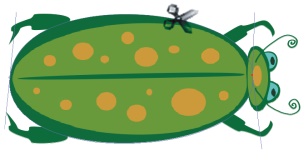

| So durchtrennen Sie Formen: |
| 1 | Wählen Sie in der Werkzeugpalette das Werkzeug Schere |
| 2 | Klicken Sie auf die Stelle, an der die Form getrennt werden soll (das Klicken auf einen Endpunkt zeigt keine Wirkung). |
| Der eigentliche Schneidepunkt (Hot Spot) des Werkzeugs Schere befindet sich dort, wo sich die Scherenblätter kreuzen. Platzieren Sie dieses Kreuz auf der Linie. |

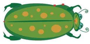

| Die Scherenblätter werden geschlossen und es werden zwei neue Ankerpunkte erstellt. |
Die Schere öffnet und schließt sich und durchtrennt dabei den Pfad.

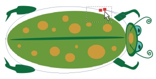

| 3 | Wählen Sie in der Werkzeugpalette das Werkzeug Formauswahl |
| Die neuen Ankerpunkte liegen übereinander und sind beide ausgewählt. Falls beim Versuch, einen der neuen Ankerpunkte mit dem Hilfsmittel Formauswahl zu verschieben, beide Ankerpunkte verschoben werden, heben Sie die Auswahl auf und ziehen Sie dann an einem Punkt. |
Sobald ein Pfad durchtrennt ist, kann er verschoben werden.

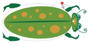

| So verbinden Sie Endpunkte: |
| 1 | Wählen Sie in der Werkzeugpalette das Werkzeug Formauswahl |
| 2 | Wählen Sie die beiden Ankerpunkte aus, die verbunden werden sollen. |
| Sie können dazu entweder ein Auswahlrechteck um beide Ankerpunkte aufziehen oder aber zunächst auf den ersten Ankerpunkt und dann bei gedrückter Umschalttaste auf den zweiten Ankerpunkt klicken. |
| 3 | Wählen Sie in der Menüleiste Formen |
| Zwischen den beiden Punkten wird eine gerade Linie erstellt. |
Verwenden Sie das Werkzeug Formauswahl, um zwei Endpunkte auszuwählen.
Verbinden Sie zwei Endpunkte mit dem Befehl Endpunkte verbinden.
