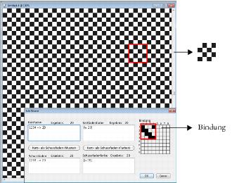

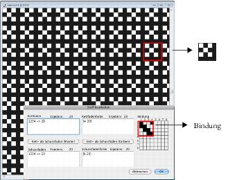

Im Dialogfeld Stoff bearbeiten ist die Bindung ein Raster, das in der Breite und in der Höhe jeweils 8 Fäden misst. Eine schwarze Zelle gibt an, dass der Kettfaden vor dem Schussfaden liegen soll. Eine weiße Zelle gibt an, dass der Schussfaden vor dem Kettfaden liegen soll.

Bei dieser Bindung geben die weißen Zellen die Anweisung, dass der Schussfaden (schwarz) in dem Stoffmuster vor dem Kettfaden (weiß) platziert werden soll. Beachten Sie, dass die weißen Zellen, die sich in der vierten Zeile und Spalte befinden, dafür sorgen, dass der Schussfaden (schwarz) im Stoffmuster weiter hervortritt.
Bei dieser Bindung geben andere schwarze Zellen, die in der vierten Zeile und Spalte positioniert sind, die Anweisung, dass der Kettfaden (weiß) vor dem Schussfaden (schwarz) platziert werden soll. Beachten Sie, dass die zusätzlichen schwarzen Zellen in der vierten Zeile und Spalte für einen Schachbretteffekt sorgen.
