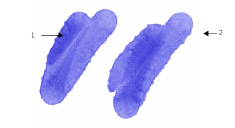

Die Malwerkzeugvariante Farbauftragsrand nass wird zusammen mit der Papierstruktur (1) verwendet. Dasselbe Malwerkzeug wird in Kombination mit der Papierstruktur und dem Farbauftrag Kies (2) verwendet.
