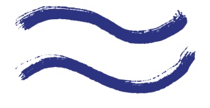

Mit dem Weichzeichner wird der Verdünnungsgrad von Malstrichen gesteuert. Niedrigere Werte führen zu raueren Malstrichen. Bei höheren Werten werden die Malstriche weicher und glatter.
Resaturierung
Hier wurden für Glätte die Werte 0 % (oben) und 100 % (unten) verwendet

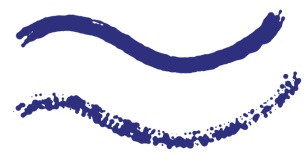

Mit dem Regler Stärke steuern Sie die Höhe des Malstrichs bzw. welche Menge des Mediums auf das Bild aufgetragen wird. Höhere Werte führen zu dickeren Strichen.
Resaturierung
Hier wurden für Stärke die Werte 100 % (oben) und 500 % (unten) verwendet

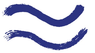

Der Regler Borstenfaktor steuert die Dichte der Borsten. Bei hohen Werten kleben die Borsten aneinander, sodass sich glattere Malstriche ergeben. Niedrigere Werte lassen die einzelnen Malstriche sichtbar werden.
Resaturierung
Hier wurden für Borstenfaktor die Werte 3 % (oben) und 20 % (unten) verwendet
