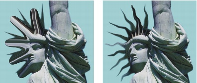

Beispiele für die Wirkung des Reglers Größe auf die Verzerrung
| • | Abstand: Ändert den Abstand zwischen den verzerrenden Farbklecksen. |
Niedrige Einstellungen des Reglers Abstand erzeugen einen glatten, durchgehenden Strich (links). Bei hohen Einstellungen sind die einzelnen Farbkleckse voneinander zu unterscheiden (rechts).

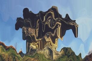

Klicken Sie im Dialogfeld Flüssigkeitslinse auf Regen, und klicken Sie dann auf das Bild, um den Regen anzuhalten.
Wenn die Regler Kantenglättung und Größe sehr hoch eingestellt sind, werden möglicherweise nach dem Klicken noch ein paar Regentropfen aufgetragen.
Klicken Sie auf die Schaltfläche Zurücksetzen.
Sie können den früheren Zustand des Bilds nicht mit Widerrufen bzw. Rückgängig wiederherstellen; Sie können jedoch das Werkzeug Radierer im Dialogfeld Flüssigkeitslinse verwenden.
Sie können die Ebene Flüssigkeitslinse im Dokument verschieben, um weitere Bildbereiche zu verzerren.

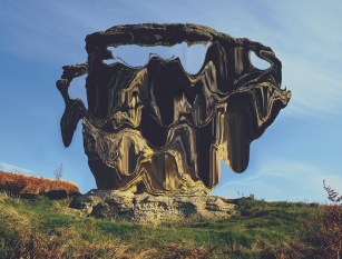

Das Werkzeug Regen bringt das Bild zum Schmelzen.

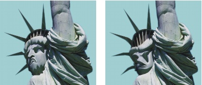

| So widerrufen Sie Verzerrungen der Flüssigkeitslinse: |
| 1 | Wählen Sie im Dialogfenster Flüssigkeitslinse das Werkzeug Radierer |
| 2 | Verwenden Sie die Regler Größe, Abstand und Kantenglättung, um die Einstellungen für das Werkzeug Radierer zu ändern. |
| Bei höheren Einstellungen des Reglers Kantenglättung entstehen sanftere Übergänge zwischen den verzerrten Bildbereichen und den Bereichen, in denen die Verzerrung entfernt wurde. |
| 3 | Ziehen Sie den Mauszeiger im Dokumentfenster. |
| Das ursprüngliche Bild kommt nach und nach darunter zum Vorschein. |
Entfernen von Verzerrungen mit dem Werkzeug Radierer
