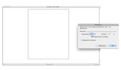

| So platzieren Sie Dateien: |
| 1 | Wählen Sie Datei |
| 2 | Wählen Sie eine Bilddatei aus, und klicken Sie auf Öffnen. |
| Das Dialogfeld Platzieren wird angezeigt. |
| 3 | Orientieren Sie sich an der folgenden Tabelle. |
Klicken Sie auf OK.
Geben Sie im Bereich Skalieren sowohl im Feld Horizontal als auch im Feld Kurvenband einen Wert ein.
Aktivieren Sie im Bereich Skalieren das Kontrollkästchen Proportionen erhalten.
Aktivieren Sie das Kontrollkästchen Alphakanal erhalten. Die Bildmaske wird zu einer Ebenenmaske.
Die Bildmaske wird verworfen, wenn das platzierte Bild eine Maske enthält und Sie beim Platzieren das Kontrollkästchen Alphakanal erhalten nicht aktivieren.
