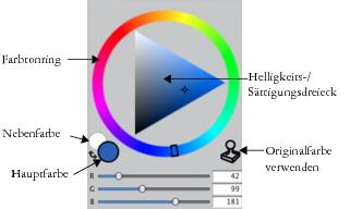

Farbpanel
Oben rechts auf dem Bildschirm sehen Sie ein großes, wunderschönes Farbpanel, über das Sie Farben auswählen können. Die Auswahl der Farben erfolgt über den Farbtonring und das Helligkeits-/Sättigungsdreieck. Wenn Sie die Farben lieber anhand von Zahlenwerten mischen, können Sie die drei Regler unterhalb des Farbtonrings verwenden. Durch Klicken auf die Schaltfläche für die Paneloptionen rechts im Panel Malfarbe können Sie die Regler auf Rot, Grün und Blau oder Farbton, Sättigung und Wert einstellen.
Im Panel Malfarbe befindet sich auch die Schaltfläche Originalfarbe verwenden, eine hilfreiche Einstellung zum Malen mit Farben aus einem Ursprungsbild. Links im Panel Malfarbe befinden sich die Farbfelder Hauptfarbe und Nebenfarbe . Die Farbfelder in Corel Painter funktionieren anders als die Quadrate für die Vordergrundfarbe und die Hintergrundfarbe in Photoshop. Um die Malfarbe zu ändern, können Sie auf das Farbfeld Hauptfarbe oder Nebenfarbe doppelklicken und dann im Farbtonring eine neue Malfarbe auswählen. Sie können auch auf das Helligkeits-/Sättigungsdreieck klicken und eine neue Tönung oder Schattierung wählen. Sie können Nebenfarben zum Erstellen von Verläufen oder zur Verwendung von Malwerkzeugen mit mehr als einer Malfarbe nutzen. Im Unterschied zur Hintergrundfarbe in Photoshop verändert die Nebenfarbe die Arbeitsfläche nicht.
Bevor Sie nun fortfahren, klicken Sie auf das Farbfeld Hauptfarbe, um es auszuwählen.
Panel Farbe
In Corel Painter können Sie die Größe des Panels Malfarbe verändern, indem Sie den Griff unten rechts im Panel entsprechend ziehen. Wenn Sie die Größe des Farbpanels ändern, können Sie Farben exakter bestimmen.
