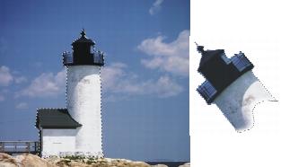

Hier wurde die Aufnahmeart Drehen und Skalieren mit beiden Auswahloptionen (Auf Ursprungsauswahl begrenzen und Ursprungsauswahl kopieren) verwendet.
