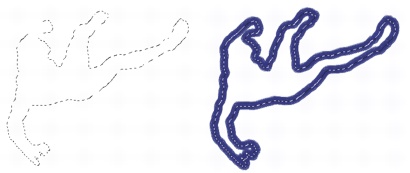

Sie können Malstriche auf Pfadauswahlbereiche anwenden. Corel Painter verwendet die aktuelle Malwerkzeugvariante, Malwerkzeuggröße, Malfarbe und Papierstruktur, um einen Strich entlang des Rahmens einer Auswahl aufzutragen. Wenn Sie Malstriche auf Auswahlbereiche auftragen, erhalten die Malstriche besondere Konturen.
Indem Sie den Zeichenmodus festlegen, steuern Sie, ob die Malstriche innerhalb des Auswahlrahmens, außerhalb des Auswahlrahmens oder auf beiden Seiten aufgetragen werden. Weitere Informationen dazu finden Sie unter Geschützten Bereich einer Auswahl auswählen.

Beim Auftragen von Malstrichen auf eine Auswahl mithilfe des Zeichenmodus Überall malen werden die Malstriche auf beiden Seiten des Auswahlrahmens aufgetragen.
