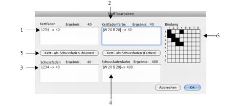

Mithilfe des Dialogfelds Stoff bearbeiten bearbeiten können Sie auf einem Webstuhl mit 8 Webgeschirren und 8 Schiffchen einen Stoff entwerfen.
Dialogfeld Stoff bearbeiten: Die oben stehenden Zahlen beziehen sich auf die Zahlen in der folgenden Tabelle, in der die wichtigsten Komponenten des Dialogfelds beschrieben werden.
1 Kettfaden
Die Werte im Bereich Kettfaden geben die Einfädelsequenz für die vertikalen Fäden des Stoffs an.
2 Kettfadenfarbe
Die Werte im Bereich Kettfadenfarbe geben die Malfarbe und Anzahl der vertikalen Fäden für den Stoff an.
3 Schussfaden
Die Werte im Bereich Schussfaden geben die Trittfolge für die horizontalen Fäden des Stoffs an.
4 Schussfadenfarbe
Die Werte im Bereich Schussfadenfarbe geben die Malfarbe und Anzahl der horizontalen Fäden für den Stoff an.
5 Kett- als Schussfaden
Mithilfe der Schaltfläche Kett- als Schussfaden können Sie die Kettfadenwerte kopieren und auf die Schussfäden anwenden.
6 Bindung
Im Bereich Bindung können Sie die Verflechtung der Fäden einstellen. Sie bestimmen hierbei, welche Kettfadenreihen für das Weben eines Schussfadens jeweils verwendet werden sollen.
