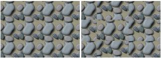

Beispiel für Muster mit nahtlosen Kacheln und mit Kacheln mit sichtbaren Kanten
Nahtstellen, die bei Verwendung von Effekten wie Oberflächenstruktur anwenden auftreten, können weitgehend vermieden werden, indem der Effekt mehrere Male mit geringerer Stärke angewendet wird (durch entsprechendes Einstellen des Reglers Stärke). Verschieben Sie das Muster (durch Drücken von Umschalttaste + Leertaste) zwischen jeder Anwendung leicht. Dadurch werden die Nahtstellen „verteilt" und weniger auffällig.
