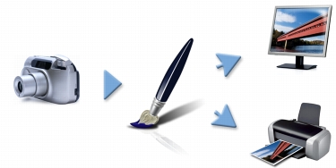

Während der digitalen Farbumsetzung kommen verschiedene Werkzeuge zum Erfassen, Bearbeiten und Drucken von Bildern zum Einsatz. Bei einem typischen Arbeitsablauf wird ein Bild mit einer Digitalkamera aufgenommen, auf einen Computer geladen, mit einem Bildbearbeitungsprogramm verändert und schließlich gedruckt. Jedes dieser Werkzeuge interpretiert die Farben anders. Zudem steht jedem Werkzeug eine unterschiedliche Auswahl an Farben zur Verfügung. Dieser sogenannte Farbraum bestimmt, wie jede einzelne Farbe wiedergegeben wird. Ein Farbraum ist eine Untergruppe eines Farbmodells (z. B. CMYK oder RGB). Anders ausgedrückt: In Bezug auf Farben hat jedes Werkzeug seine eigene Sprache. Ein Wert im Farbraum einer Digitalkamera kann im Farbraum eines Monitors eine ganz andere Farbe angeben. Wenn also ein Bild den Arbeitsablauf durchläuft, gehen die Farben verloren und werden nicht genau reproduziert. Ein Farbmanagementsystem dient der besseren Erfassung und Kommunikation von Farben im Arbeitsablauf.
Typischer Arbeitsablauf bei der digitalen Bildbearbeitung.
Ein Farbmanagementsystem, auch Farb-Engine genannt, benutzt Farbprofile, um die ursprünglichen Farbwerte zu übertragen und eine exaktere Farbreproduktion im Zieldokument zu erreichen. Ein Farbprofil beinhaltet Daten, die das Farbmanagementsystem zur Übertragung von Farben braucht. Es gibt viele Standardfarbprofile. Ferner gibt es Farbprofile für verschiedene Monitore, Scanner, Digitalkameras und Drucker.

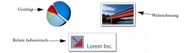

Was ist eine Render-Priorität?
Ein Farbmanagementsystem kann Farben erfolgreich von der Quelle in verschiedene Ausgaben übertragen. Trotzdem kann es bei der Anpassung von einem Farbraum an einen anderen vorkommen, dass ein Farbmanagementsystem manche Farben nicht angleichen kann. Diese außerhalb der Farbskala liegenden Farben können das Aussehen des Bilds entscheidend verändern, je nachdem, wie sie vom Farbmanagementsystem interpretiert werden. Mit der Render-Priorität können Sie dem Farbmanagementsystem beibringen, wie die Farben außerhalb der Farbskala zu interpretieren sind. Welche Render-Priorität Sie wählen, hängt vom grafischen Inhalt des Bilds ab.
Drei Arten von Bildern und die entsprechenden Render-Prioritäten
Wahrnehmung: Wählen Sie diese Render-Priorität für Fotos und Bitmaps, die viele Farben außerhalb der Farbskala beinhalten. Der allgemeine Farbeindruck bleibt erhalten, indem alle Farben, auch solche innerhalb der Farbskala, an den Farbbereich im Zieldokument angepasst werden. Diese Render-Priorität erhält die Beziehung zwischen den Farben aufrecht, um das bestmögliche Ergebnis zu erzielen.
Gesättigt: Wählen Sie diese Render-Priorität, um bei Geschäftsgrafiken konzentriertere, solidere Farben zu erzeugen, z. B. bei Diagrammen und Kurven. Die Farben können weniger präzise als bei anderen Render-Prioritäten dargestellt werden.
Relativ farbmetrisch: Wählen Sie diese Render-Priorität, um bei Logos oder anderen Grafiken die Originalfarbe zu erhalten. Wenn es für die Farben des Ursprungsbildes keine Entsprechung gibt, wird die ähnlichste Farbe gewählt. Durch diese Render-Priorität verlagert sich der Weißwert. Das heißt, wenn Sie auf weißem Papier drucken, werden die weißen Bereiche eines Bildes bei der Farbreproduktion am Weiß des Papiers ausgerichtet. Deshalb ist diese Render- Priorität eine gute Wahl beim Drucken von Bildern.
Absolut farbmetrisch: Wählen Sie diese Render-Priorität, um bei Logos oder anderen Grafiken eine sehr präzise Farbwiedergabe zu gewährleisten. Wenn es für die Quellenfarben keine Entsprechung gibt, wird die ähnlichste Farbe gewählt. Die Render-Prioritäten Absolut farbmetrisch und Relativ farbmetrisch sind ähnlich. Bei Absolut farbmetrisch bleibt jedoch der Weißwert erhalten und es werden keine Anpassungen an den Weißgrad des Papiers vorgenommen. Diese Option wird meistens beim Proofing verwendet.
