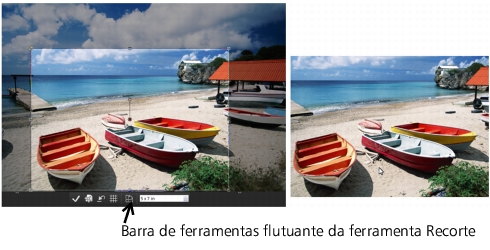

Na barra de ferramentas Ferramentas, escolha a ferramenta Recorte .
Por padrão, o retângulo de recorte aparece na imagem e a área fora do retângulo fica sombreado.
Ajuste o tamanho da área de recorte, arrastando qualquer uma das alças ou das margens. Para reposicionar o retângulo de recorte, coloque o cursor dentro dele e arraste.
Você pode usar um tamanho de recorte predefinido, escolhendo uma opção na lista suspensa Predefinições da barra de ferramentas flutuante da ferramenta Recorte ou na lista suspensa da paleta Opções de ferramentas.
Quando estiver pronto para recortar a imagem, clique no botão Aplicar na paleta Opções de ferramentas ou na barra de ferramentas flutuante da ferramenta Recorte.

Desativar a barra de ferramentas flutuante da ferramenta Recortar
Escolha Arquivo Preferências Preferências gerais do programa e, em seguida, escolha Transparência e sombreado na lista e desmarque a caixa de seleção Ativar barra de ferramentas de recorte flutuante na caixa de grupo Sombreado.
