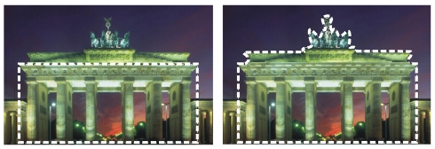

Existem várias maneiras de modificar as seleções. É possível modificar uma seleção adicionando a ela o conteúdo da imagem ou subtraindo dela o conteúdo da imagem. Por exemplo, no caso da imagem de uma pessoa carregando um sinal grande, selecione o sinal com a ferramenta Seleção retangular e, em seguida, adicione a pessoa à seleção por meio da ferramenta Seleção de mão livre.
Após criar uma seleção, você pode adicionar a ela.
