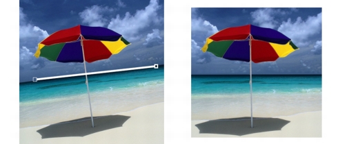

É fácil endireitar imagens tortas. Alinhe uma barra com um recurso de imagem. O Corel PaintShop Pro roda a imagem para que essa barra fique perfeitamente na horizontal e na vertical. Esse recurso é especialmente útil quando uma imagem tem uma característica vertical ou horizontal marcante, como um edifício ou o horizonte.
A ferramenta Endireitar permite que você posicione uma barra de endireitar em uma imagem.

Na barra de ferramentas Ferramentas, escolha a ferramenta Endireitar .
Uma barra de endireitar com alças na extremidade é exibida na imagem.
Arraste cada alça da barra para alinhá-la com a parte da imagem que você deseja endireitar.
No painel Opções de ferramentas, escolha uma das opções a seguir na lista suspensa Modo:
Automático — endireita automaticamente a imagem com base na posição da barra para endireitar.
Tornar vertical — roda a imagem para tornar a barra de endireitar vertical
Tornar horizontal — roda a imagem para tornar a barra de endireitar horizontal
