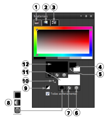

A paleta Materiais
1 Guia Moldura
2 Arco-íris
3 Guia Amostras
4 Caixas Cor de primeiro plano e Cor de fundo
5 Botão Trocar cores
6 Opção Transparente
7 Botão Textura
8 Estilo — Cor, Gradiente, Padrão
9 Botão Definir como preto e branco
10 Trocar materiais
11 Propriedades de fundo e preenchimento
12 Propriedades do primeiro plano e da pincelada
Principais componentes da paleta Materiais
Guia Moldura — exibe um retângulo exterior Tonalidade e um retângulo interior Saturação, como também uma faixa contendo branco, três sombras de cinza e preto. É possível arrastar o controle deslizante vertical para ajustar a claridade e arrastar o controle deslizante horizontal para ajustar a saturação.
Guia Arco-íris — exibe o painel Cores disponíveis, no qual você pode clicar para selecionar uma cor. Na parte inferior da guia, é possível clicar para selecionar branco, preto ou três tons de cinza.
Guia Amostras — exibe amostras, que são materiais que podem ser salvos para reutilização. Para obter mais informações sobre se amostras, consulte Trabalhar com amostras.
Caixas Propriedades do primeiro plano e da pincelada e Propriedades de fundo e preenchimento — exibem os materiais atuais de primeiro plano e fundo, que consistem no estilo (cor, gradiente ou padrão) e em texturas opcionais. Clique em qualquer uma das caixas para exibir a caixa de diálogo Propriedades dos materiais, na qual será possível definir as opções de material. Essas caixas podem ser usadas das seguintes maneiras:
Você pode usar os materiais de primeiro plano para pinceladas e os materiais de fundo para preenchimentos.
Quando você aplica traços com um pincel (incluindo as ferramentas de preenchimento) e clica no botão esquerdo do mouse, pode pintar com o material de primeiro plano, mas, se clica com o botão direito, pode pintar com o material de fundo.
Usando as ferramentas Arte multimídia, é possível definir a cor do primeiro plano para o pigmento a ser aplicado à tela.
Para texto e formas vetoriais, você pode configurar a cor de primeiro plano para o traço (ou contorno) do texto ou da forma e a cor de fundo para o preenchimento do texto ou da forma. Para obter mais informações sobre como alterar a cor de texto e objetos vetoriais, consulte Para modificar as propriedades dos objetos vetoriais.
Caixas Cor de primeiro plano e Cor de fundo — exibem as cores de primeiro plano e de fundo e permitem que você as defina, independentemente do material usado no momento.
Botão Estilo — mostra o estilo selecionado no momento: cor , gradiente ou padrão . Para alterar entre a cor, o gradiente e o padrão selecionados mais recentemente, clique no botão Estilo e selecione um novo estilo na lista suspensa. Observe que essas opções ficam desabilitadas nas ferramentas Arte multimídia, que usam apenas cores sólidas.
Botão Textura — ativa ou desativa a textura atual
Botão Definir como preto e branco — define o primeiro plano como preto e o fundo como branco. Isso é útil quando se utiliza o comando Editar seleção.
Botão Transparente — especifica se o material de primeiro plano ou de fundo é transparente. Utiliza-se material transparente principalmente com objetos vetoriais e texto. Um primeiro plano transparente não tem contorno (somente objetos ou letras são preenchidos) e um fundo transparente não tem preenchimento (somente objetos ou letras têm contorno). Esse botão não é disponibilizado nas ferramentas que exigem material de primeiro plano ou de fundo.

Por que a paleta Materiais tem caixas de propriedades e de cores?
É possível selecionar cores clicando nas caixas de propriedades do primeiro plano e do fundo, então você pode estar se perguntando por que a paleta Materiais também inclui caixas de cores. As caixas de cores proporcionam uma maneira rápida de alterar as cores sem alterar os outros materiais. Isso significa que você pode selecionar uma nova cor até mesmo quando a caixa de propriedades estiver exibindo um gradiente ou um padrão.
Se as caixas de propriedades e as caixas de cores na paleta Materiais mostrarem cores diferentes, o pincel pintará com o gradiente, a textura ou o padrão mostrado nas caixas de propriedades, e não com a cor das caixas de cor. As cores mostradas nas respectivas caixas são ativadas quando você seleciona Cor nos botões Estilo das caixas de propriedades de primeiro plano e fundo.
