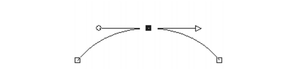

É possível usar nós assimétricos para obter uma curva com intensidade diferente de cada lado do nó, mas mantendo um fluxo suave pelo nó. Pode-se ajustar o comprimento de cada braço de controle, mas não a direção.

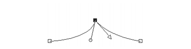

Você pode usar nós cúspides para criar alterações extremas na direção. Também é possível ajustar o comprimento e a direção de cada braço de controle de forma independente.

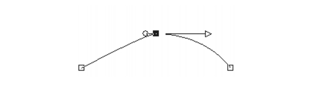

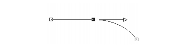

Podem-se usar nós suaves para criar uma transição suave entre segmentos de linha retos e curvos.
