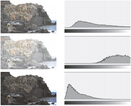

柱状图可以让您显示图像的色调范围并重新分布高光、中间色调和阴影的平衡。 换言之,柱状图可以显示照片是曝光不足、曝光过度还是正常曝光。
许多数码相机的 LCD 显示屏都为您提供了柱状图,有些数码相机甚至在拍照之前就可以调整场景的柱状图。
Corel PaintShop Pro 的对话框中有许多可以显示柱状图的命令。 这些命令包括曲线、色阶、智能照片修复高级模式和柱状图调整。
三种不同曝光的柱状图示例(右侧)。
当您查看柱状图时,请注意以下事项:
柱状图的左半部分显示了照片有多大面积是黑色或接近黑色。
柱状图的右半部分显示了照片有多大面积是白色或接近白色。
“柱状图调整”对话框中的图表显示了选定色频的每个值的像素数。 垂直轴表示像素数,其范围为从 0 到图表中的最高像素数。 横轴表示选定色频的值,从 0 到 255。
您可以通过选择“查看” } “面板” } “柱状图”随时显示图像的柱状图。
