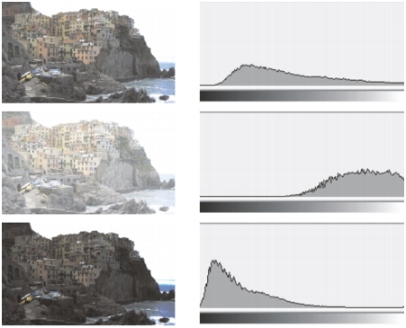

Histogramme
In einem Histogramm können Sie den Tonwertbereich eines Bilds anzeigen und Lichter, Mitteltöne und Schatten neu verteilen. Ein Histogramm kann Ihnen also verdeutlichen, ob Ihr Foto unter-, über- oder korrekt belichtet wurde.
Viele Digitalkameras bieten Ihnen die Möglichkeit, auf dem LCD-Display ein Histogramm anzuzeigen, und bei einigen Modellen können Sie sogar das Histogramm anpassen, bevor Sie Ihr Foto aufnehmen.
In Corel PaintShop Pro gibt es eine Reihe von Befehlen, die das Histogramm im Dialogfeld anzeigen. Zu diesen Befehlen zählen Kurven, Niveaus, der erweiterte Modus der Intelligenten Fotokorrektur sowie die Histogrammanpassung.
Beispielhistogramme (rechts) für drei unterschiedliche Belichtungen.
Beachten Sie bei der Betrachtung eines Histogramms die folgenden Punkte:
Der linke Teil des Histogramms zeigt an, welcher Anteil des Fotos schwarz oder fast schwarz ist.
Der rechte Teil des Histogramms zeigt an, welcher Anteil des Fotos weiß oder fast weiß ist.
Das Diagramm im Dialogfeld Histogrammanpassung zeigt, wie viele Pixel mit den jeweiligen Werten für die ausgewählten Kanäle vorhanden sind. Die Anzahl der Pixel wird entlang der vertikalen Achse dargestellt und liegt zwischen 0 und der maximalen Anzahl der Pixel im Diagramm. Entlang der horizontalen Achse werden die Werte von 0 bis 255 für den ausgewählten Kanal angezeigt.
Sie können jederzeit für ein Bild ein Histogramm anzeigen, indem Sie Ansicht Paletten Histogramm auswählen.
