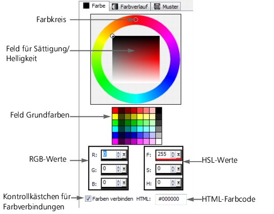

Das Farbauswahlwerkzeug
Das Erscheinungsbild des Farbauswahlwerkzeugs hängt von der Farbtiefe des aktiven Bilds ab (16 Bit/Kanal, 8 Bit/Kanal, 256 Farben, 16 Farben oder 2 Farben).
Das Farbauswahlwerkzeug bietet viele Arten der Farbauswahl:
Im Farbkreis (Farbton) und im Feld Sättigung/Helligkeit können Sie eine Farbe auswählen und anzeigen.
Das Feld Grundfarben enthält häufig verwendete Farben.
Über die RGB- bzw. HSL-Werte wählen Sie eine Farbe anhand ihrer Rot-, Grün- und Blau- bzw. Farbton- , Sättigungs- und Helligkeitswerte.
Im HTML-Farbcode können Sie HTML-Farbwerte eingeben.
Die Farbauswahl gestattet Ihnen das Auswählen einer Farbe aus dem aktiven Bild.

Klicken Sie oder ziehen Sie den Farbkreis auf die ungefähre Position der gewünschten Farbe.
Klicken Sie oder ziehen Sie ihn im Feld Sättigung/Helligkeit, um die Sättigung und Helligkeit der ausgewählten Farbe festzulegen.
Die Sättigung wird von links nach rechts und die Helligkeit von oben nach unten eingestellt.
Sie haben außerdem folgende Möglichkeiten:
Grundfarbe durch Klicken auf ein Farbfeld auswählen.
Klicken Sie auf ein Farbfeld im Feld der Grundfarben, das unter dem Farbkreis erscheint.
Farbe durch Angabe der Rot-, Grün- und Blauwerte (RGB) auswählen
Geben Sie in die Felder R, G und B entsprechende Werte ein.
Farbe durch Angabe der Farb-, Sättigungs- und Helligkeitswerte auswählen
Geben Sie in die Felder H, S und L entsprechende Werte ein.
Farbe durch ihren HTML-Code angeben
Geben Sie in das Feld HTML einen entsprechenden HTML-Farbwert ein.
Die einzelne RGB- oder HSL-Farbwerte separat oder in Kombination mit anderen Farbwerten anzeigen
Deaktivieren Sie das Kontrollkästchen Farben verbinden, um die ausgewählte Farbe im Dropdown-Schieberegler für jeden RGB- oder HSL-Wert anzuzeigen (z. B. zeigt der Schieberegler für Rot nur Rotstufen, von 0 bis 255 an). Aktivieren Sie das Kontrollkästchen Farben verbinden, um die aktuelle Farbe in Kombination mit den beiden anderen Farben anzuzeigen.
