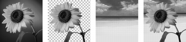

Sie können eine Maske aus einem Bild erstellen, indem Sie die Bilddatei von der Festplatte laden. Wenn Sie ein Bild als Maske für ein anderes Bild verwenden, wendet Corel PaintShop Pro die Maske als Graustufenbild an. Das Quellbild bleibt unverändert. Sie können eine Maske auch durch Anpassen einer der in Corel PaintShop Pro enthaltenen Beispielmasken erstellen.
Beispiel eines Bildes, das als Maske verwendet wird

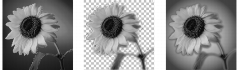

Sie können eine Auswahl zum Erstellen einer Maske verwenden, mit der die Auswahl angezeigt oder ausgeblendet wird. Sie können diese Maske als Ausgangspunkt für die Erzeugung künstlerischer Effekte nutzen.
Beispiel einer Auswahl, die als Maske verwendet wird
