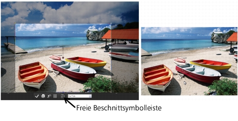

Wählen Sie in der Werkzeugleiste das Werkzeug Beschneiden aus.
Standardmäßig wird das Beschnittrechteck auf dem Bild angezeigt und der Bereich außerhalb des Rechtecks schattiert.
Sie können die Größe des Beschnittbereichs durch Ziehen an den Ziehpunkten oder Kanten anpassen. Um die Position des Beschnittrechtecks zu verändern, klicken Sie mit dem Mauszeiger auf den Bereich und ziehen ihn.
Wenn Sie ein voreingestelltes Beschnittformat verwenden möchten, wählen Sie eine Option aus der Dropdown-Liste Voreinstellungen in der freien Beschnittsymbolleiste oder aus der Dropdown-Liste in der Werkzeugoptionen-Palette aus.
Wenn die Einstellungen Ihren Wünschen entsprechen, klicken Sie auf die Schaltfläche Übernehmen in der Werkzeugoptionen-Palette oder der freien Beschnittsymbolleiste.

Beschneiden des Bildes mithilfe der Maus oder Tastatur
Doppelklicken Sie in das Beschnittrechteck oder drücken Sie die Eingabetaste.
