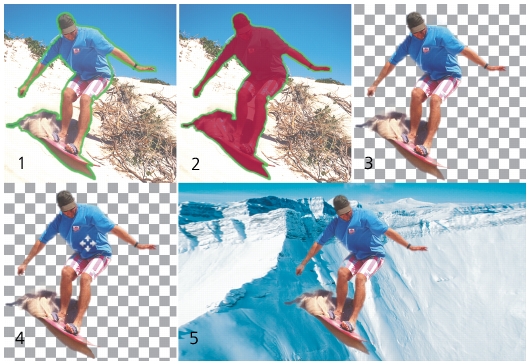

Sie können die Objektextrahierung zum Ausschneiden eines Bildbereichs aus dem Hintergrund verwenden. Anschließend können Sie den ausgeschnittenen Bereich separat vom Hintergrund bearbeiten, ihn vor einem anderen Hintergrund anzeigen oder mit anderen Bildern kombinieren.
Arbeitsablauf in der Objektextrahierung: (1) Umreißen Sie die Kanten des Bildbereichs. (2) Fügen Sie eine Füllung hinzu. (3) Zeigen Sie eine Vorschau des ausgeschnittenen Bildbereichs an, und bearbeiten Sie diese, falls erforderlich. (4) Bringen Sie den Ausschnitt in das Bildfenster. (5) Platzieren Sie den Ausschnitt vor einem anderen Hintergrundbild (optional).
