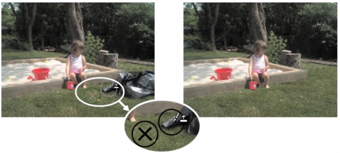

Mit dem Klonpinsel- oder dem Objektentfernungswerkzeug können Sie Fehler und Objekte aus Ihren Bildern entfernen. Mit dem Klonpinselwerkzeug können Sie Fehler und Objekte entfernen, indem Sie mit einem anderen Teils des Bildes darüber malen. Die Quelle für die Farbe kann dieselbe Ebene oder eine andere Ebene im Bild oder sogar ein anderes zusammengefasstes Bild oder eine einzelne Ebene daraus sein.
Bei dem Foto links wurde das Klonpinselwerkzeug verwendet, um den Müllsack zu entfernen.

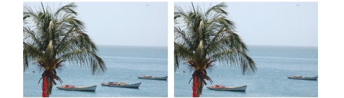

Mit dem Objektentfernungswerkzeug können Sie Objekte entfernen, wenn der Umgebungsbereich in Bezug auf Farbe und Textur in etwa übereinstimmt. Dieses Werkzeug ähnelt dem Klonpinselwerkzeug insoweit, als dass Sie damit einen zu entfernenden Bereich kennzeichnen können. Anschließend wählen Sie einen Hintergrund aus, um den Bereich abzudecken.
Mithilfe des Objektentfernungswerkzeugs wurde ein Boot aus dem Wasser entfernt.
