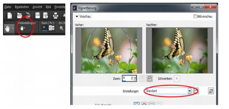

Wählen Sie aus der Dropdown-Liste Voreinstellungen die gewünschte Voreinstellung aus.
Auf der linken Seite befindet sich die Schaltfläche der Dropdown-Liste Voreinstellungen des Schwenkwerkzeugs in der Palette Werkzeugoptionen und auf der rechten Seite die Schaltfläche der Dropdown-Liste Voreinstellungen im Dialogfeld Kohlezeichnung.
