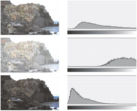

Ejemplo de histogramas (derecha) de tres exposiciones distintas.
Cuando observa un histograma verá lo siguiente:
La parte izquierda muestra la cantidad de foto que es negra o casi negra.
La parte derecha muestra la cantidad de foto que es blanca o casi blanca.
El gráfico del cuadro de diálogo Ajustar histograma muestra el número de píxeles situados en cada valor del canal seleccionado. El eje vertical representa el número de píxeles y puede oscilar entre cero y el número máximo de píxeles del gráfico. El eje horizontal representa el valor del canal seleccionado entre 0 y 255.
