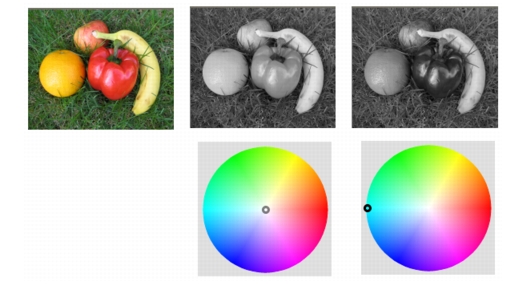

Película en blanco y negro
Puede simular que la foto se ha tomado con una película de blanco y negro. Para modificar el efecto, puede aplicar una amplia gama de valores RGB así como ajustar el brillo y la claridad de la imagen.
Los ajustes de filtro de color en el cuadro de diálogo Película en blanco y negro pueden crear resultados muy diferentes de la foto original.

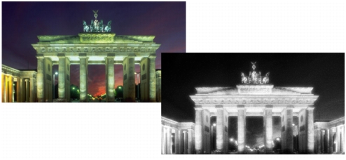

Película de infrarrojos
Puede simular la sensación que se logra cuando la foto se toma con una película de infrarrojos en blanco y negro y un filtro de lente de pase de infrarrojos en la cámara. Para darle más realismo, puede ajustar la configuración a fin de obtener granulado y destello de película.
La foto original (izquierda) y la misma foto con el efecto de Película de infrarrojos aplicado (derecha).

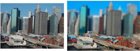

Enfoque selectivo
Puede crear un efecto rápido de miniatura (también conocido como efecto cambio-inclinación) para que la escena de una foto tome el aspecto de una maqueta o de un juguete. La ilusión se crea ajustando la profundidad de campo, normalmente por una línea de horizonte especificada, e incrementando la saturación.
Una escena urbana (izquierda) aparece transformada en una maqueta (derecha).

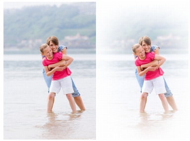

Viñeta
Es posible atenuar los bordes de una foto para crear un efecto de viñeta. El aspecto de los bordes se puede controlar seleccionando una forma y un color (claro u oscuro) y ajustando la cantidad de desenfoque, difuminación y fundido.
Para aplicar el efecto Película en blanco y negro
Espacio de trabajo de edición
Elija Efectos Efectos fotográficos Película en blanco y negro.
Aparece el cuadro de diálogo Película en blanco y negro.
Modifique la configuración que desee y haga clic en Aceptar.
También es posible
Ajustar el color de filtro RGB
En la sección Color del filtro, haga clic o arrastre el cursor dentro del espectro de color para establecer el color del filtro RGB.
Se actualizan los valores de Rojo, Verde y Azul y el panel Después.
Simular que la foto se tomó sin filtro
En la sección Color del filtro, coloque el filtro hacia el centro del espectro de color o haga clic en el botón Restablecer predeterminados que aparece debajo del panel Después.
Usar una configuración de filtro automática
En la sección Color del filtro, haga clic en Sugerir color.
Ajustar el brillo general
En la sección Ajustes, arrastre el control Brillo o escriba un valor en el cuadro.
Ajustar la claridad general
En la sección Ajustes, arrastre el control Aclarar o escriba un valor en el cuadro.

Para aplicar un efecto de miniatura mediante Enfoque selectivo
Elija Efectos Efectos fotográficos Enfoque selectivo.
Aparece el cuadro de diálogo Enfoque selectivo. Puede maximizar el cuadro de diálogo para aumentar el tamaño de los paneles Antes y Después del área de vista previa.
En Área de enfoque, haga clic en una de las herramientas siguientes:
Herramienta Selección planos : es la herramienta predeterminada para establecer un área lineal de enfoque. Resulta de utilidad para definir un área de enfoque en una carretera, un puente u otro elemento lineal que no transcurra por el borde de la foto.
Herramienta Selección semiplanos : permite establecer un área de enfoque lineal por el borde de una foto.
Herramienta Selección radial : permite definir un área de enfoque circular.

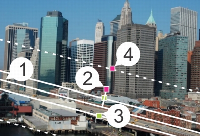

En el panel Antes del área de vista previa, cuando se muestre el cursor de movimiento , arrastre el área de enfoque a la posición que desee.
Arrastre el tirador de rotación (el cuadro al final de la línea corta) para girar el área de enfoque.
Arrastre un tirador de cambio de tamaño (en las líneas sólidas) para establecer los límites del área de enfoque.
Ajuste con precisión los resultados arrastrando uno de estos controles deslizantes:
Cantidad de desenfoque: permite determinar la cantidad de desenfoque fuera del área de enfoque.
Fundir borde: permite determinar la suavidad de la transición entre el área de enfoque y las zonas desenfocadas. También es posible ajustar la fusión de forma interactiva arrastrando un tirador de fusión (en las líneas de puntos) en el panel Antes.
Saturación: permite determinar la intensidad de los colores de la foto. Al aumentar la saturación se simulan los colores más vivos que dan el aspecto de maquetas y juguetes.
Elementos interactivos del panel Antes: (1) Línea de centro (para Herramientas Selección planos), (2) Tirador de rotación, (3) Tirador de cambio de tamaño, (4) Tirador de fusión.

Para aplicar un efecto de viñeta
Haga clic en Efectos Efectos fotográficos Viñeta.
En Área de enfoque, elija una herramienta de selección y arrástrela en el panel Antes para definir el límite del efecto.
Arrastre el control deslizante Oscuro/claro para definir un color de borde.
Difuminar brillo: añade un efecto de brillo luminiscente y suaviza los detalles de toda la foto.
Fundir borde: permite determinar la suavidad de la transición entre el área de enfoque y el efecto de borde.
