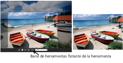

En la barra de herramientas Herramientas, seleccione la herramienta Recortar .
De forma predeterminada, el rectángulo de recorte aparece en la imagen y el área fuera del rectángulo de recorte está sombreada.
Ajuste el tamaño del área de recorte arrastrando cualquiera de los tiradores o bordes. Para volver a colocar el rectángulo de recorte, coloque el cursor dentro y arrastre.
Puede usar un tamaño de recorte preestablecido eligiendo una opción del menú desplegable Ajustes en la barra de herramientas flotante de la herramienta Recortar o en la lista desplegable de la paleta Opciones de herramienta.
Cuando esté listo para recortar la imagen, haga clic en el botón Aplicar en la paleta Opciones de herramienta o en la barra de herramientas flotante de la herramienta Recortar.

Haga clic en el botón Borrar en la barra de herramientas flotante de la herramienta Recortar.
