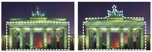

Las selecciones se pueden modificar de varias maneras. Puede modificar una selección añadiendo contenido de imagen a la misma o sustrayendo este contenido. Supongamos, por ejemplo, en una imagen de una persona que transporta una señal grande; puede seleccionar la señal utilizando la herramienta Seleccionar área rectangular y luego añadir la persona a la selección utilizando la herramienta Selección a mano alzada.
Una vez creada una selección, puede añadir elementos a la misma.
