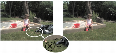

Puede eliminar imperfecciones y objetos de las imágenes mediante el pincel Clonar o la herramienta Eliminar objetos. El pincel Clonar le permite quitar imperfecciones y objetos pintando sobre éstos con otra parte de la imagen. El origen de la copia puede ser una parte de la misma capa, de otra capa de la imagen, de una imagen fusionada o de una capa de otra imagen.
El pincel Clonar se utilizó para quitar la bolsa de basura de la foto.

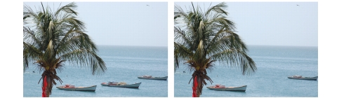

La herramienta Eliminar objetos le permite quitar objetos cuando el área circundante es lo suficientemente uniforme en color y textura. Esta herramienta es similar al pincel Clonar en cuanto que permite identificar el área que va a quitar y luego elegir un fondo para cubrir esa área.
La herramienta Eliminar objetos se ha utilizado para quitar un barco del agua.
Para clonar una parte de la imagen
Espacio de trabajo de edición
En la barra de herramientas Herramientas, seleccione el pincel Clonar .
En la paleta Opciones de herramienta, elija la punta del pincel, el tamaño, la opacidad y demás especificaciones.
Si desea que la herramienta Pincel Clonar restablezca el punto de origen cada vez que reanude el proceso de pintura, active la casilla Modo alineado. Es posible seguir arrastrando la herramienta por toda el área de destino hasta llenarla con la imagen de origen. Desactive esa casilla si desea que cada pincelada copie los mismos datos del punto original.
Si desea clonar datos de todas las capas fusionadas, active la casilla Usar todas las capas. Si desea clonar datos de la capa activa únicamente, puede desactivar la casilla.
En la imagen de origen, haga clic con el botón derecho en el punto central del área de origen.
Si la imagen contiene más de una capa, haga clic en el nombre de la capa en la paleta Capas antes de definir el área de origen.
Arrastre en la imagen donde desea pintar el área clonada.
Cuando clona un área de una imagen, debe seleccionar un área de origen con datos.
Si la imagen contiene una selección, debe hacer clic dentro de la selección para establecer el origen de clon. Si utiliza un lápiz gráfico, puede lograr el mismo resultado presionando la tecla Mayús.
También puede mantener presionada la tecla Mayús y hacer clic en la imagen para establecer un punto de origen.
Puede modificar el tamaño del pincel de forma interactiva, para ello presione la tecla Alt al mismo tiempo que arrastra en la ventana de imagen.
Para eliminar objetos de una foto
En la barra de herramientas Herramientas, elija Eliminar objetos .
En la paleta Opciones de herramienta, haga clic en el botón Modo de selección .
Seleccione con un recuadro los objetos que desea eliminar.
En la paleta Opciones de herramienta, haga clic en el botón Modo de origen .
Aparece un rectángulo en la ventana de la imagen.
Coloque el rectángulo sobre el área que reemplazará la selección anterior.
Arrastre los tiradores del rectángulo para modificar su tamaño, o arrastre el tirador de rotación en el rectángulo para girarlo.
Es recomendable que el rectángulo sea igual o más grande que el área que desea eliminar.
7
En la paleta Opciones de herramienta, haga clic en el botón Aplicar .
8
Elija Selecciones Anular selección para desactivar la selección.
También es posible
Aplicar fundido a una selección realizada con la herramienta Selección a mano alzada
Antes de realizar la selección, ajuste el control Fundido en la paleta Opciones de herramienta.
Ajustar la opacidad del material de origen
Antes de hacer clic en Aplicar, ajuste el control Opacidad de la paleta Opciones de herramienta.
Elegir el material de origen de todas las capas o de la capa activa
Marque la casilla Usar todas las capas para elegir el material de origen de todas las capas como si estuvieran fusionadas. No active esta casilla si desea elegir el material de origen de la capa activa únicamente.
Integrar bordes y usar la gama tonal del objeto al aplicar el material de origen
Elija la opción Mezcla inteligente en la paleta Opciones de herramienta.
Puede también crear una selección mediante cualquiera de las herramientas de selección antes de activar la herramienta Eliminar objetos.
También puede anular la selección presionando las teclas Ctrl + D.
