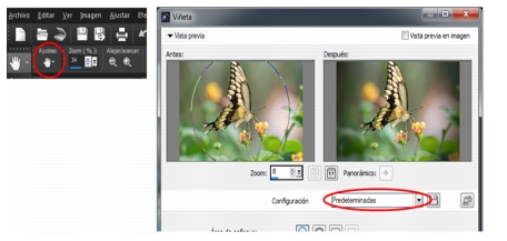

En la lista desplegable Ajustes, seleccione el ajuste predefinido que desee.
En la parte izquierda se muestra el botón de Ajustes preestablecidos de la herramienta Panorámico en la paleta Opciones de herramienta y en la parte derecha se muestra el botón Ajustes preestablecidos del cuadro de diálogo del efecto Carboncillo.
