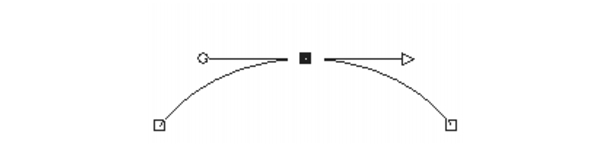

Puede utilizar los nodos simétricos para crear curvas uniformes y fluidas en cualquier lado del nodo. Los ajustes realizados en un punto de control se reflejarán en el otro.

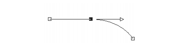

Puede utilizar los nodos asimétricos para obtener una cantidad de curva distinta a cada lado del nodo y al mismo tiempo mantener un flujo suave a lo largo del nodo. Puede ajustar la longitud de cada punto de control, pero no la dirección.

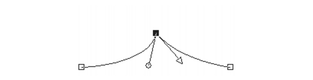

Puede utilizar los nodos de vértice para crear cambios extremos de dirección. Puede ajustar la longitud y la dirección de cada punto de control de forma independiente.

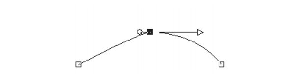

Puede utilizar los nodos uniformes para crear una transición uniforme entre los segmentos de línea rectos y curvados.
