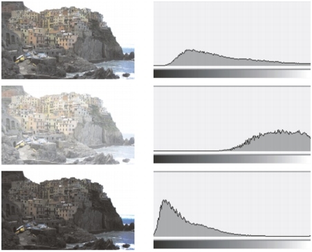

Un histogramme permet d’afficher la plage tonale d’une image et de redistribuer l’équilibre des ombres, des tons moyens et des hautes lumières. En d’autres termes, l’histogramme peut révéler si votre photo est sous-exposée, surexposée ou correctement exposée.
De nombreux appareils photo numériques offrent un histogramme sur l’écran à cristaux liquides et certains appareils vous permettent même de régler l’histogramme de la scène avant de prendre la photo.
Corel PaintShop Pro comprend plusieurs commandes qui affichent l’histogramme dans la boîte de dialogue. Courbes, Niveaux, le mode avancé de Traitement optimal des photos et Correction par histogramme figurent parmi ces commandes.
Exemples d’histogrammes (à droite) pour trois expositions distinctes.
Notez ce qui suit lorsque vous regardez un histogramme :
La partie gauche de l’histogramme révèle quelle quantité de la photo est noire ou presque noire.
La partie droite de l’histogramme indique quelle quantité de la photo est blanche ou presque blanche.
Le graphique de la boîte de dialogue Correction par histogramme indique le nombre de pixels pour chacune des valeurs du canal sélectionné. L’axe vertical représente le nombre de pixels, compris entre 0 et le nombre de pixels le plus élevé du graphique. L’axe horizontal représente la valeur du canal sélectionné, comprise entre 0 et 255.
