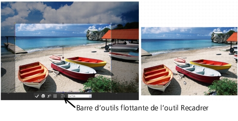

Dans la barre d’outils Outils, choisissez l’outil Recadrer .
Par défaut, le rectangle de recadrage apparaît sur l’image et la zone située à l’extérieur du rectangle de recadrage est ombrée.
Réglez la taille de la zone de recadrage en faisant glisser l’une des poignées ou l’un des bords. Modifiez la position du rectangle en plaçant le curseur à l’intérieur et en le faisant glisser.
Vous pouvez utiliser une taille de recadrage prédéfinie en choisissant une option dans la liste déroulante Paramètres par défaut de la barre flottante de l’outil Recadrer ou dans la liste déroulante de la palette Options d’outils.
Lorsque vous êtes prêt à recadrer l’image, cliquez sur le bouton Appliquer de la palette Options d’outils ou de la barre flottante de l’outil Recadrer.
